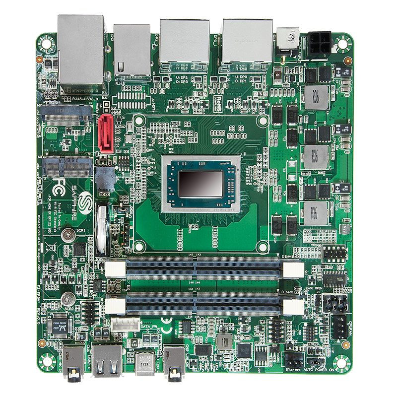

Ассортимент Sapphire пополнила малогабаритная системная плата, получившая обозначение FS-FP5V. В центре платы размерами 147,3 x 139,7 мм установлена однокристальная система AMD Ryzen Embedded V1000.
Изображение Поскольку в конфигурацию 14-нанометровой SoC, наряду с APU Raven Ridge, входит южный мост, других «больших» микросхем на плате нет. Четырехъядерный CPU Zen, способный выполнять до восьми потоков команд одновременно, работает на частоте 2,00 ГГц, которая может повышаться до 3,35 ГГц. Он располагает 4 МБ кэш-памяти третьего уровня. К встроенному GPU Radeon Vega 11 подключено четыре выхода DisplayPort 1.4.
В два слота для модулей SO-DIMM DDR4 можно установить до 32 ГБ памяти (поддерживаются скорости до DDR4-2933) в двухканальной конфигурации. Слот M.2, в который разведен интерфейс PCIe 3.0 x4, совместим с накопителями длиной до 80 мм. Второй слот M.2 предназначен для беспроводного адаптера. Кроме того, есть порт SATA 6 Гбит/с, два порта 1 GbE, четыре порта USB 3.1 Gen 1 (по два разъема на передней и задней панели, включая один разъем USB-C. Завершает картину разъем для стереофонического аналогового звукового сигнала. Питание можно подать на двухконтактный разъем с внешнего адаптера электросети или на четырехконтактный разъем — с блока питания ATX.
Плата предназначена для встраиваемых систем и моноблочных ПК.
