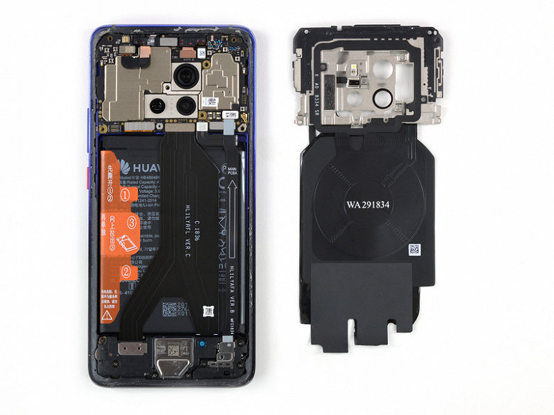

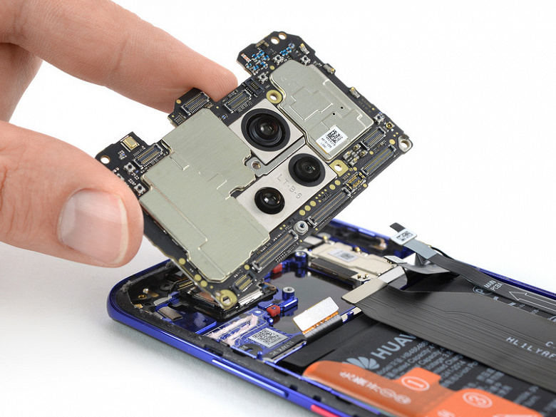

Сначала – о позитивном. Многие компоненты смартфона выполнены в виде отдельных модулей, поэтому в случае поломки можно заменить конкретный модуль, а не плату целиком. Для замены аккумуляторной батареи требуется только снять тыльную панель и рамку, к которой прикреплена беспроводная зарядка (ее, к слову, можно использовать для зарядки других устройств беспроводным способом), антенна модуля NFC и вспышка с двумя светодиодами. Для крепления элементов используются стандартные винты к крестообразными шлицами Philips и клей – для опытного мастера не должно составить особого труда разобрать смартфон.

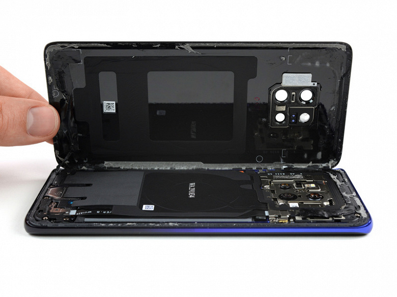

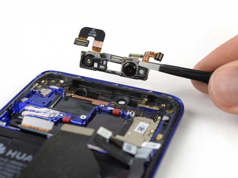

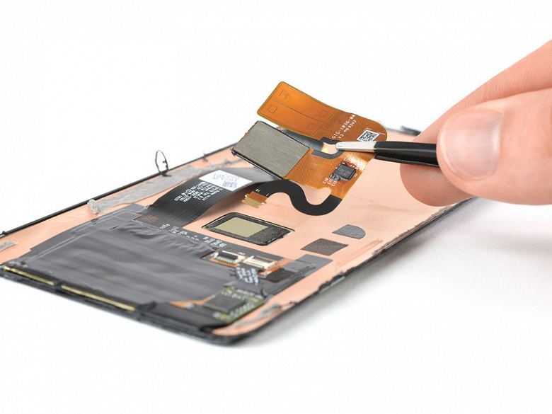

А теперь то, что специалистам iFixit не очень понравилось. Во-первых, в Mate 20 Pro много шлейфовых соединений с которыми обращаться надо очень аккуратно. Во-вторых, приклеенное стекло фронтальной и тыльной панелей при демонтаже легко сломать, а без этого к другим компонентам смартфона не добраться. По той же причине замена экрана потребует много усилий и, очевидно, денег. Кроме того, сомнительно, что получится экран заменить отдельно от сканера отпечатков пальцев.
