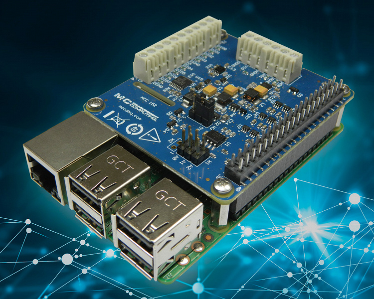

Недорогие и миниатюрные одноплатные компьютеры Raspberry Pi нередко используются в системах сбора данных. В этой области применения бывает востребовано наличие программируемого источника аналогового напряжения и цифровых линий ввода-вывода. Именно эти блоки добавляет в оснащение Raspberry Pi плата расширения MCC 152, представленная компанией Measurement Computing.

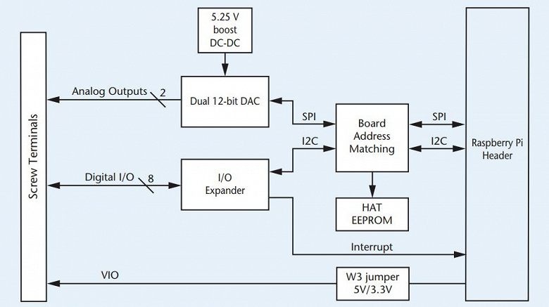

Плата MCC 152 имеет два аналоговых выхода, напряжение на которых можно изменять в пределах 0-5 В. Точное значение формируется 12-разрядным аналого-цифровым преобразователем, то есть доступно 4096 уровней. Частота обновления может достигать 5 кГц, скорость нарастания равна 0,8 В/мкс. Выходы рассчитаны на ток в нагрузке до 5 мА. Оба канала можно программировать одновременно. Восемь цифровых линий ввода-вывода могут быть индивидуально настроены на ввод или на вывод. Они рассчитаны на напряжения 5 и 3,3 В и пороговые значения, характерные для CMOS.

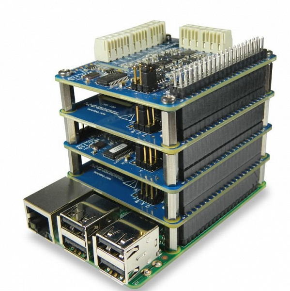

Возможна одновременная установка на Raspberry Pi до восьми плат MCC, среди которых могут быть как платы MCC 152, так и другие платы, например, плата аналогового ввода, что позволяет конфигурировать многофункциональные решения.
