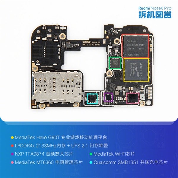

Потенциальный хит Redmi Note 8 Pro представили ровно сутки тому назад, а сегодня китайский источник опубликовал фото новинки в разобранном на элементы состоянии. Причем фото эти, судя по всему, официальные – иначе вряд ли бы они появились так оперативно еще до старта продаж смартфона.
Увы, никаких заключений относительно удобства ремонта нет, но общие выводы сделать можно. Так, для Redmi Note 8 Pro характерна проблема вскрытия, так как тыльная панель оформлена стеклом Gorilla Glass 5 – ее наверняка нужно хорошо прогреть перед разборкой. Компоненты внутри крепятся большей частью обычными винтами, так что разобрать аппарат на составляющие не будет большой проблемой. Выдвижной камеры нет, шлейфов относительно немного (если не считать коротенькие шлейфы камеры). В общем, починка модели не должна быть сопряжена с большими сложностями.
